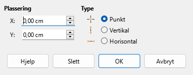

For å velge festeområdet, velgi instillingsdialogen.
Festeobjekt Dialog
Plassering
Stiller inn plasseringen av et markert festepunkt eller en markert festelinje i forhold til det øverste venstre hjørne av siden.
Merknadsikon
Du kan også dra et festepunkt eller en festelinje til en ny plassering.
X-akse
Skriv inn hvor stort mellomrom du ønsker mellom festepunktet eller festelinjen og den venstre kanten av siden.
Y-akse
Skriv inn hvor stort mellomrom du ønsker mellom festepunktet eller festelinjen og den øvre kanten av siden.
Type
Angir typen av fangobjekt, som du vil sette inn.
Punkt
Sett inn et festepunkt (stiplet kryss).
Loddrett
Sett inn en loddrett festelinje.
Vannrett
Sett inn en vannrett festelinje.
