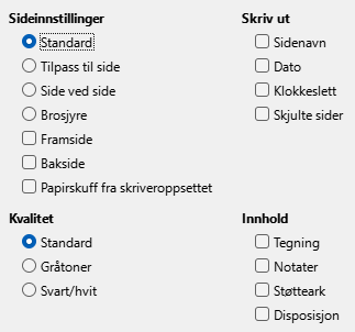

Åpne en presentasjon og velg → LibreOffice Impress / LibreOffice Draw → Skriv ut
Impress Utskriftsalternativer
Skriv ut
Angir flere elementer som skal skrives ut i sidemargen.
Sidenavn
Angir om sidenavnet skal skrives ut.
Dato
Angir om gjeldende dato skal skrives ut.
Klokkeslett
Angir om gjeldende tid skal skrives ut.
Skjulte sider
Angir om sidene som for øyeblikket er skjult fra presentasjonen, skal skrives ut.
Utskriftskvalitet
Se også Skriv ut i svart-hvitt.
Standard
Angir om du vil skrive ut i originale farger.
Gråtoner
Angir om du vil skrive ut farger som gråtoner.
Svart-hvitt
Angir om du vil skrive ut dokumentet i svart-hvitt.
Sidevalg
Angi flere innstillinger for utskrift av sidene.
Standard
Angir at du ikke vil skalere sidene ytterligere ved utskrift.
Tilpass til side
Angir om objekter som er utenfor margene til gjeldende skriver skal skaleres ned, slik at de passer på papiret i skriveren.
Side ved side
Angir at sidene skal skrives ut i flislagt format. Hvis sidene eller lysbildene er mindre enn papiret, vil flere sider eller lysbilder skrives ut på én papirside.
Brosjyre
Velg Brosjyre alternativet for å skrive ut dokumentet i brosjyreformat. Du kan også bestemme om du vil skrive ut forsiden , baksiden eller begge sider av brosjyren.
Forside
Velg Forside for å skrive ut forsiden av en brosjyre.
Bakside
Velg Bakside for å skrive ut baksiden av en brosjyre.
Papirskuff fra skriveroppsettet
Angir at papirskuffen som skal brukes er den som er definert i skriveroppsettet.
