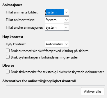

Tilgjengelighet i LibreOffice
Dialog for  tilgjengelighetsalternativer
Animasjoner
Tillat animerte bilder
Forhåndsviser animert grafikk, for eksempel GIF-bilder, i LibreOffice.
Tillat animert tekst
Forhåndsviser animert tekst, som blinking og rulling, i LibreOffice.
Tillat andre animasjoner
Kontrollerer om visse andre animasjoner (for eksempel «marsjerende maur»-animasjonen når du kopierer en celle i Calc) er aktivert.
Kontrollerer om visse andre animasjoner (for eksempel animasjonen «marsjerende maur» når du kopierer en celle i Calc) er aktivert.
Høy kontrast er en innstilling i operativsystemet som endrer systemets fargeskjema for å forbedre lesbarheten. Du kan bestemme hvordan LibreOffice bruker høykontrastinnstillingene i operativsystemet.
Cellekanter og skygger vises alltid i tekstfarge når høy kontrast er valgt. I så fall ignoreres cellens bakgrunnsfarge.
Bruk automatisk skriftfarge for skjermvisning
Viser fonter i LibreOffice ved hjelp av systemets fargeinnstillinger. Dette alternativet påvirker bare skjermvisningen.
Bruk systemfargene i forhåndsvisninger
Bruker operativsystemet sine innstillinger for høy kontrast til forhåndsvising av sidene.
Diverse alternativer
Vis skrivemerket i skrivebeskyttede tekstdokumenter
Viser skrivemerket i skrivebeskyttede dokumenter.
Alternativer for tilgjengelighetssjekk
Aktiver tilgjengelighetskontrollene for LibreOffice. Disse kontrollene utføres når du velger Verktøy - Tilgjengelighetskontroll.
Aktiver alle
Aktiverer alle tilgjengelige alternativer for tilgjengelighetssjekk.
