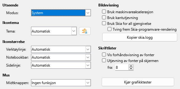

Mus
Midtknapp
Angir hvilken funksjon den midterste museknappen skal ha.
  1. Ingen funksjon – den midterste knappen utfører ingen handling.
  2. Automatisk rulling - Hvis du drar med musa samtidig som du trykker på den midterste museknappen, endres visningen.
  3. Lim inn fra utklippstavlen - Hvis du trykker på den midterste museknappen, limes innholdet i «Utvalgsutklippstavlen» inn der musepekeren er plassert.
«Utvalgsutklippstavlen» er uavhengig av den vanlige utklippstavlen, som du bruker med Rediger → Kopier /Klipp ut/ Lim inn eller de tilsvarende hurtigtastene. Utklippstavlen og «Utvalgsutklippstavlen» kan inneholde forskjellig innhold på samme tid.
Handling
Utklippstavle
Kopier innhold
Rediger - Kopier +C.
Merk tekst, tabell, objekt.
Lim inn innhold
Rediger - Lim inn +Vlimer inn ved markørposisjonen.
Innholdet limes inn der musepekeren er plassert når du klikker med den midterste museknappen.
Lim inn innhold inn i et annet dokument
Innholdet på utklippstavlen påvirkes ikke.
Utvalget som ble merket sist, er innholdet på utvalgsutklippstavlen.
Tipsikon
Trykk Shift++R for å gjenopprette eller oppdatere visningen av gjeldende dokument.
Grafikk output
Bruk maskinvareakselerasjon
Får direkte tilgang til maskinvarefunksjonene til datamaskinens grafiske skjermadapter for å forbedre skjermvisningen. Støtte for skjermakselerasjon avhenger av operativsystemet og maskinvaren.
Bruk kantutjevning
Aktiver eller deaktiver anti-aliasing av grafikk. Med anti-aliasing aktivert, ser visningen av de fleste grafiske objekter jevnere ut og med færre artefakter.
Skriftlister
Forhåndsvis skrifter
Viser navnene på skrifter som kan velges sammen med med den tilsvarende skriften. Dette gjelder for eksempel skrifter i skriftboksen på formateringsverktøylinjen.>
Utjevning av skrifter på skjermen
Merk av her for å jevne ut tekst som vises på skjermen.
fra
Skriv inn den minste skriftstørrelsen du vil bruke antialiasing på.
