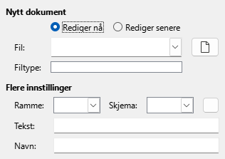

Bruk fanen Nytt dokument i dialogvinduet Hyperlenke til å lage en hyperlenke til et nytt dokument og opprette det nye dokumentet samtidig.
For å bruke denne funksjonen …
Klikk på Hyperlenke på verktøylinjen Standard og velg Nytt dokument
Dialog for hyperkobling for nytt dokument
Nytt dokument
Velg navnet, stien og typen til det nye dokumentet i dette området.
Rediger nå
Angir at det nye dokumentet er skapt og er åpnet for redigering.
Rediger senere
Angir at det nye dokumentet er skapt men er ikke åpnet for redigering.
Fil
>Skriv inn en nettadresse til filen du vil åpne når du klikker på hyperlenken.
Velg sti
ÅpnerVelg Sti dialogen, der du kan velge en sti.
Filtype
Angir filtypen for det nye dokumentet.
Flere innstillinger
Ramme
Skriv inn navnet på den rammen du vil at filen som lenken viser til, skal åpnes i eller velg en ramme fra listen. Hvis du ikke skriver inn noe her, åpnes filen i dette nettleservinduet.
Skjema
Angir om hyperlenken er innsatt som tekst eller knapp.
Hendelser
Åpner dialogvinduet Tildel makro, der du kan tilordne programkoder til hendelser som for eksempel «mus over objekt» eller «følg hyperlenke».
Tekst
Angir den synlige teksten eller knappteksten for hyperlenken.
Navn
Skriv inn et navn på hyperlenken. LibreOffice setter inn en NAME-tagg i hyperlenken.
