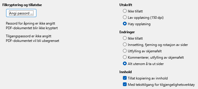

Sikkerhet
Angir sikkerhetsalternativene for den eksporterte PDF-filen.
For å bruke denne funksjonen …
Velg kategorien Fil - Eksporter som - Eksporter som PDF - Sikkerhet.
Sikkerhetsdialog for PDF Eksportalternativer.
Merknadsikon
Begrensningene for dokumenttillatelse satt av passord vil bare bli observert av PDF-lesere som er kompatible med versjon 1.5 av formatet. I eldre PDF-lesere kan derfor begrensningene ikke ha noen effekt.
Angi passord
Klikk for å åpne en dialogboks der du skriver inn passordene.
Du kan angi et passord som er nødvendig for å se PDF-en. Du kan angi et valgfritt passord som lar personen som ser på PDF-en redigere og/eller skrive ut dokumentet.
Utskrift
Ikke tillatt
Utskrift av dokumentet er ikke tillatt.
Lav oppløsning (150 dpi)
Dokumentet kan bare skrives ut i lav oppløsning (150 dpi). Ikke alle PDF-lesere følger denne innstillingen.
Høy oppløsning
Dokumentet kan skrives ut i høy oppløsning.
Endringer
Ikke tillatt
Ingen endringer av innholdet er tillatt.
Sette inn, slette og rotere sider
Bare innsetting, sletting og rotering av sider er tillatt.
Fylle ut skjemafelt
Bare utfylling av skjemafelt er tillatt.
Kommenterer, fyller ut skjemafelt
Bare kommentere og fylle ut skjemafelt er tillatt.
Alle unntatt uttrekkssider
Alle endringer er tillatt, bortsett fra å trekke ut sider.
Innhold
Aktiver kopiering av innhold
Velg for å aktivere kopiering av innhold til utklippstavlen.
Aktiver teksttilgang for tilgjengelighetsverktøy
Velg for å aktivere teksttilgang for tilgjengelighetsverktøy.
