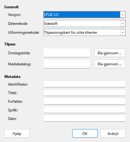

Eksporter gjeldende fil til EPUB.
EPUB er standard for electroniske bokfiler med filutvidelsen .epub som kan lastes ned og leses på utstyr som for eksempel smarttelefon, lesebrett, datamaskiner eller lignende.
Angir versjonen av den skapte EPUB-filen.
Velg type start for neste EPUB-seksjon.
Overskrift: Starter neste avsnitt om overskrifter, i henhold til nummereringen av dokumentoversikten.
Sideskift: Starter den nye delen på et sideskift.
Bestemmer om en flytbar eller en fast layout-EPUB skal genereres.
Reflytbar: Innholdet flyter, eller flyter på nytt, for å passe til skjermen og for å tilpasses brukerens behov. Dette betyr også at informasjon om sidestil (for eksempel sidestørrelse eller topp-/bunntekstinnhold) ikke eksporteres.
Fikset: Gir større kontroll over presentasjonen når en flytbar EPUB ikke passer for innholdet.
Skriv inn hele stien til den tilpassede omslagsbildefilen. Hvis oppføringen er tom, tar eksportøren forsidebildet i mediekatalogen (se nedenfor) når navnet er ett av følgende: cover.gif, cover.jpg, cover.png eller cover.svg.
Det tilpassede omslagsbildet er innebygd i EPUB-filen.
Gå inn i den egendefinerte mediekatalogen for EPUB-filen. Mediekatalogen kan inneholde et forsidebilde som vist ovenfor, tilpassede metadata og bildelenker.
Som standard ser eksportøren etter egendefinerte medier og egendefinerte metadata i gjeldende dokumentkatalog i en mappe med samme navn som dokumentfilnavnet. Hvis for eksempel dokumentnavnet er MyText.odt, er standardmediemappen for omslag og metadata MyText i gjeldende katalog .
For egendefinerte metadata må du oppgi en fil med samme navn som det opprinnelige filnavnet og med filtypen ".xmp". De oppgitte metadataene vil overstyre de interne dokumentmetadataene. I eksemplet ovenfor må de tilpassede metadataene finnes i MyText-katalogen som MyText.xmp.
Bildelenker betyr at hvis du oppretter relative lenker til bilder eller tekst og de kobler til et bilde som er tilgjengelig i mediekatalogen, vil dette mediet være tilgjengelig i EPUB-eksportresultatet som en popup.
Angi de egendefinerte metadataene for å overstyre dokumentets standard metadata. Disse tekstfeltene kan stå tomme.
Skriv inn en unik identifikator for publikasjonen.
Skriv inn tittelen på publikasjonen.
Skriv inn forfatteren til publikasjonen.
Språket for publikasjonen (se RFC4646 og ISO 639 for mulige verdier).
Siste endringsdato for publikasjonen. Verdien av denne egenskapen må være en dato i samsvar med XML-skjemaet dateTime i formen: CCYY-MM-DDThh:mm:ssZ. Standard er datoen og klokkeslettet da eksportdialogboksen åpnet.
