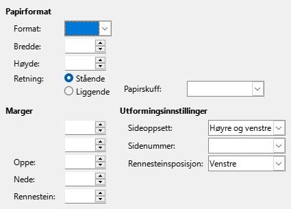

Angi sidemarg, utseendet på en- og flersidige dokumenter, på sidenummerering og på papirformat.
For å bruke denne funksjonen …
Sideformat-fane
Angi det største utskriftsområdet på en side
Papirformat
Velg fra en liste med forhåndsangitte papirstørrelser, eller angi et eget format.
Format
Velg en forhåndsdefinert papirstørrelse, eller lag et tilpasset format ved å angi dimensjonene for papiret i Høyde og Bredde bokser.
Bredde
Viser bredden på det valgte papirformatet. For å angi et eget format kan du skrive inn en verdi her.
Høyde
Viser høyden på det valgte papirformatet. For å angi et eget format kan du skrive inn en verdi her.
Retning
Velg papirretning for visning og utskrift.
Stående
Vis og skriv ut dokumentet med stående papirretning.
Liggende
Vis og skriv ut dokumentet med liggende papirretning.
Tekstretning
Velg tekstretningen som skal brukes i dokumentet. Tekstretningen «høyre-til-venstre (loddrett)» vil rotere alle utformingsinnstillinger 90 grader, unntatt topp- og bunntekster.
Merknadsikon
Tekstretning vises bare hvis asiatisk eller kompleks tekstoppsett er satt i - Språkinnstilling - Språk.
Forhåndsvis felt
Viser en forhåndsvisning av det gjeldende valget.
Papirskuff
Velg papirkilden til skriveren du bruker. Du kan også bruke ulike papirmagasin for ulike sidestiler. For eksempel kan du bruke et eget papirmagasin til førstesidestilen og ha brevark med brevhoder der.
Marger
Angi avstanden som skal være mellom kantene til siden og dokumentteksten.
Venstre
Angi hvor mye plass som skal være mellom venstre kant av siden og dokumentteksten.
Høyre
Angi hvor mye plass det skal være mellom høyre kant av siden og dokumentteksten.
Topp
Angi hvor stort mellomrom du vil ha mellom øvre sidekant og teksten i dokumentet.
Bunn
Angi hvor stort mellomrom du vil ha mellom nedre sidekant og teksten i dokumentet.
