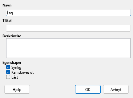

Tegninger i LibreOffice Draw støtter lag.
Sett inn lagdialog

Skjule lag
  1. Velg et lag og velg deretter Format - Lag.
  2. I Egenskap området, avmarkerSynlige avkryssningsboksen.
  3. Klikk OK.
I navnefanen til laget endres tekstfargen på navnet til blått.
Tipsikon
Du kan gjøre et lag synlig eller usynlig ved å klikke på fanen mens du holder nede Skift-tasten.
Vis skjulte lag
  1. Velg et skjult lag og derettervelg Format - Lag.
  2. I Egenskaps området, velg Synlig avkryssningsboksen.
  3. Klikk OK.
Lås lag
  2. I Egenskaps området, velg Låst avkryssningsboksen.
  3. Klikk OK.
Du kan ikke redigere objekter i et låst lag.
Lås opp lag
  1. Velg et låst lag og velg deretterFormat - Lag.
  2. I Egenskaps området, avmarker Låst avkryssningsboksen.
  3. Klikk OK.
