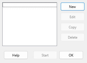

Може да креирате сопствени слајд шоуа за задоволување на потребните на вашата публика со употреба на слајдовите во тековната презентација.
Изберете Слајд шоу - Сопствени слајд шоуа.
Кликнете Ново и внесете име за вашиот слајд шоу во Име полето.
Under Existing Slides, select the slides to add to your slide show, and click the button. Hold down Shift to select a range of consecutive slides, or CommandCtrl to select multiple individual slides.
Можете да го измените редоследнот на слајдовите во вашето сопствено слајд шоу преку влечење и пуштање на слајдовите под Избрани слајдови.
Изберете Слајд шоу - Сопствен слајд шоу.
Изберете го шоуто кое сакате да го стартувате од листата.
Кликнете Стартувај
Ако сакате избраниот сопствен слајд шоу да стартува кога ќе кликнете на Слајд шоу иконата наПрезентација алатникот, или кога притискате F5, изберете Употреби сопствен слајд шоу.
