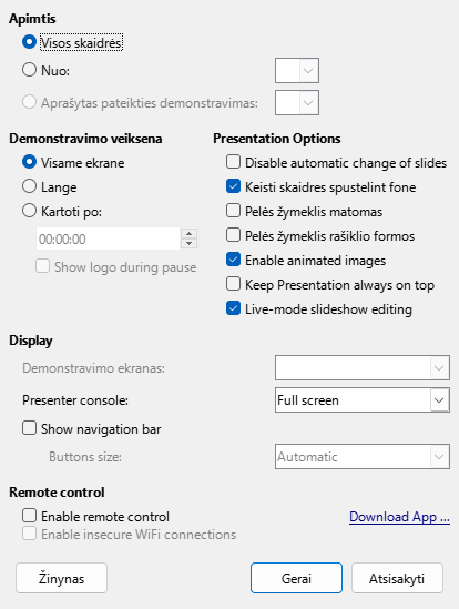

Slide Show Settings
Defines settings for your slide show, including how to display it, which slide to start from, the way you advance the slides, and whether you want to use the presenter console or control it remotely.
Jei norite tai atlikti…
From the menu bar:
Choose Slide Show - Slide Show Settings.
From the tabbed interface:
Pateikties demonstravimo parinkčių lango nuotrauka
Diapazonas
Nurodo, kurios skaidrės yra demonstruojamos.
Visos skaidrės
Demonstruojamos visos pateikties skaidrės.
Nuo:
Įveskite pirmos demonstruojamos skaidrės numerį.
Vartotojo skaidrių demonstravimas
Paleidžia jūsų nurodytų skaidrių pateiktį Demonstravimas → Aprašyti skaidrių demonstravimai demonstraciją.
Demonstravimo veiksena
Pasirinkite skaidrių demonstravimo tipą.
Visas ekranas
Skaidrės rodomos visame ekrane.
Lange
Skaidrės demonstruojamos „LibreOffice“ programos lange.
Kartoti po
Iš naujo paleidžia skaidrių demonstravimą po nurodytos pauzės. Delsimo skaidrė rodoma tarp paskutinės ir pirmos demonstravimo skaidrės. Spustelėkite grįžimo klavišą, jei norite sustabdyti demonstravimą.
Pauzės trukmė
Įveskite delsimo trukmę iki kartojamo skaidrių demonstravimo pradžios. Jei nurodyta 0, skaidrės kartojamos iškart nenutrūkstamai.
Rodyti logotipą
Rodo „LibreOffice“ logotipą delsimo skaidrėje. Logotipas negali būti keičiamas.
Presentation Options
Disable automatic change of slide
Kai pažymite šį langelį, skaidrės automatiškai nebekeičiamos.
Keisti skaidres spustelint fone
Pereina prie kitos skaidrės, kai spustelėjate skaidrės fone.
Pelės žymeklis matomas
Rodo pelės žymeklį demonstracijos metu.
Pelės žymeklis rašiklio formos
Žymeklis pakeičiamas rašiklio forma ir juo galite braižyti skaidrėse demonstravimo metu.
Note Icon
Anything you write with the pen will appear in your slides after exiting the slideshow. The properties of the pen can be changed by choosing the Pen Thickness or Change pen Color command in the context menu of the running slide show.
Enable animated images
Rodo visus animuoto GIF kadrus demonstravimo metu. Jei ši parinktis nepažymėta, tai rodomas tik pirmasis kadras.
Keep presentation always on top
„LibreOffice“ langas lieka viršuje demonstravimo metu. Kitos programos nebus rodomos prieš šį langą.
Live-mode slideshow editing
When this box is checked the Impress main document window remains active during the presentation. Users can continue to edit slide content. Changes will be reflected in the running slideshow.
Display
Numatyta, kad ši parinktis yra aktyvi skaidrių demonstravimo metu. Jei esamas darbalaukis rodomas keliuose ekranuose, jūs galite pasirinkti, kuriame ekrane rodoma viso ekrano skaidrės rodymo veiksena. Jei esamas darbalaukis rodomas tik viename ekrane, arba jei kelių ekranų rodymas nepalaikomas esamoje sistemoje, tai negalite pasirinkti kito ekrano.
Note Icon
These settings are saved in the user configuration and not inside the document.
Demonstravimo ekranas
Pasirinkite ekraną viso ekrano skaidrių demonstravimui.
Jei sistema leidžia vartotojui aprėpti visus galimus ekranus, galite pasirinkti „Visi ekranai“. Tokiu atveju demonstracija rodoma visuose galimuose ekranuose.
Presenter console
The Presenter console provides extra controls and tools useful to the presenter. You can choose to use it in windowed or full screen mode, or disable it entirely.
Show navigation bar
The navigation bar allows the presenter to control the presentation with buttons at the bottom left of the screen, either with the mouse pointer or directly on display if a touch screen is used.
Button size
Select the size of the buttons in the navigation bar from the dropdown.
Remote control
Enable remote control
Specifies that you want to enable Bluetooth remote control while Impress is running. Unmark Enable remote control to disable remote controlling.
Download app
A link directs you to the available options to install the application on your device.
Enable insecure WiFi connections
If this box is checked, LibreOffice Impress enables insecure and unencrypted connections via IP on all interfaces.
You can only enable insecure WiFi connections if remote control is enabled.
Warning Icon
Enabling insecure WiFi connections is not recommended in public settings.
