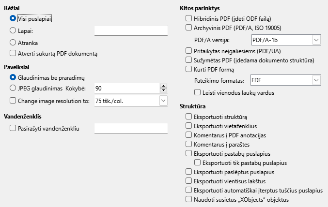

Pasirinkite kortelę Failas → Eksportuoti kaip → Eksportuoti kaip PDF → Bendrosios parinktys.
PDF eksporto pagrindinių parinkčių lango nuotrauka
