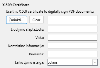

PDF eksporto skaitmeninių parašų parinkčių lango nuotrauka
X.509 Certificate
Parinkti
Atveriamas liudijimo parinkimo dialogo langas.
Čia rodomi visi liudijimų kataloge esantys liudijimai. Jei liudijimų katalogas apsaugotas slaptažodžiu, reikės jį įvesti. Taip pat reikės įvesti ir PIN kodą, jei juo apsaugota naudojama lustinė kortelė.
Spustelėdami atitinkamoje eilutėje pažymėkite liudijimą, naudotiną eksportuojamam dokumentui pasirašyti, tuomet spustelėkite mygtuką Gerai.
Visi kiti laukai kortelėje Skaitmeniniai parašai taps veiksnūs tik tuomet, kai parinksite liudijimą.
Liudijimo slaptažodis
Įveskite slaptažodį, naudojamą su parinktu liudijimu susietam privačiajam raktui apsaugoti. Paprastai tai yra liudijimų katalogo slaptažodis.
note
Jei liudijimų katalogo slaptažodį jau įvedėte liudijimo parinkimo dialogo lange, liudijimų katalogas jau gali būti atviras ir nebereikalauti slaptažodžio. Vis dėlto, bus saugiau, jei ir čia jį įvesite.
warning
Jei naudojate lustinę kortelę, čia įveskite PIN kodą. Kai kurių lustinių kortelių programinė įranga gali dar kartą pareikalauti PIN kodo pasirašant dokumentą. Tai nepatogu, bet taip veikia lustinės kortelės.
Vieta; Kontaktinė informacija; Priežastis
Šiuose trijuose laukeliuose galima įvesti papildomos informacijos apie PDF dokumento skaitmeninį parašą (kur, kas ir kodėl pasirašė dokumentą). Ši informacija bus įrašyta atitinkamuose PDF dokumento laukuose ir matoma visiems, atvėrusiems PDF failą. Bet kurį ar visus šiuos laukus galima palikti tuščius.
Time Stamp Authority
PDF dokumento pasirašymo metu iš LŽĮ bus gauta skaitmeniniu būdu pasirašyta laiko žyma ir įterpta į dokumentą. Tokia žyma (RFC 3161) peržiūrint PDF dokumentą rodo patikimą ir tikslų dokumento pasirašymo laiką.
Jei LŽĮ nebus parinkta (numatytoji parinktis), skaitmeniniam parašui bus priskirtas dabartinis kompiuterio rodomas laikas.
