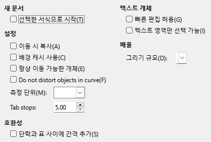

발표자 콘솔을 사용하려면:
Impress General Options Dialog
발표자 콘솔을 사용하려면:
