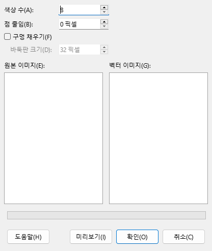

To Polygon dialog
다각형으로 변환
비트맵 이미지를 다각형으로 변환하려면 다음 옵션이 필요합니다. 실제로 변환된 이미지는 색이 채워진 작은 다각형의 집합입니다.
설정
이미지 변환 옵션을 설정합니다.
색상 수:
변환한 이미지에서 표시할 색상 수를 입력합니다. LibreOffice에서는 이미지의 각 색상을 나타내는 다각형을 생성합니다.
점 감소:
입력한 픽셀 값보다 작은 색상 다각형을 제거합니다.
구멍 채우기
점 축소를 적용하여 생긴 색상 간격을 채웁니다.
바둑판 크기:
배경을 채울 직사각형의 크기를 입력합니다.
원본 그림:
원본 이미지 미리 보기
벡터화된 그림:
변환된 이미지 미리 보기 벡터화한 이미지를 생성하려면 미리 보기를 클릭합니다.
진행
변환 진행 상태를 표시합니다.
미리보기
변환한 이미지를 변경 사항을 적용하지 않고 미리 봅니다.
