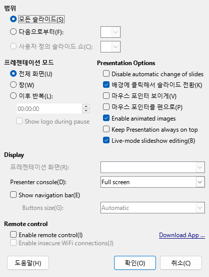

Presentation Dialog
범위
슬라이드 쇼에 포함할 슬라이드를 지정합니다.
모든 슬라이드
모든 슬라이드를 슬라이드 쇼에 포함시킵니다.
슬라이드부터
시작 슬라이드 번호를 입력합니다.
개인적 슬라이드 쇼
슬라이드 쇼 - 사용자 정의 슬라이드 쇼에서 지정한 순서대로 사용자 정의 슬라이드 쇼를 실행합니다.
프레젠테이션 모드
슬라이드 쇼 유형 선택
전체 화면
전체 화면 슬라이드가 표시됩니다.
LibreOffice 프로그램 창에서 슬라이드 쇼를 실행합니다.
이후 반복
지정한 일시 중지 시간이 지난 후 슬라이드 쇼를 다시 시작합니다. 마지막 슬라이드와 시작 슬라이드 사이에 일시 중지 슬라이드가 표시됩니다. 쇼를 중지하려면 Esc 키를 누릅니다.
일시정지 지속 기간
슬라이드 쇼를 반복하기 전에 일시 중지할 시간을 입력합니다. 시간을 0으로 입력하면 일시 중지 슬라이드를 표시하지 않고 곧바로 쇼가 다시 시작됩니다.
로고 나타내기
일시 중지 슬라이드에 LibreOffice 로고를 표시합니다. 로고는 교환할 수 없습니다.
Presentation Options
Disable automatic change of slide
이 확인란을 선택하면 슬라이드가 자동으로 변경되지 않습니다.
배경 클릭 시 슬라이드 전환
슬라이드 배경을 클릭하면 다음 슬라이드로 전환합니다.
마우스 포인터 보이기
슬라이드 쇼가 진행되는 동안 마우스 포인터를 표시합니다.
마우스 포인터를 펜으로
마우스 포인터를 펜으로 변경합니다. 이 펜을 사용하면 프레젠테이션 중에도 슬라이드에 그릴 수 있습니다.
참고 아이콘
Anything you write with the pen will appear in your slides after exiting the slideshow. The properties of the pen can be changed by choosing the Pen Thickness or Change pen Color command in the context menu of the running slide show.
Enable animated images
슬라이드 쇼 중에 GIF 애니메이션 파일의 모든 프레임을 표시합니다. 이 옵션을 선택하지 않으면 GIF 애니메이션 파일의 첫 번째 프레임만 표시됩니다.
Keep presentation always on top
LibreOffice 창은 프레젠테이션 중에도 맨 위에 남아 있습니다. 프레젠테이션 앞에 다른 프로그램 창이 표시되지 않습니다.
Live-mode slideshow editing
When this box is checked the Impress main document window remains active during the presentation. Users can continue to edit slide content. Changes will be reflected in the running slideshow.
Display
기본적으로 기본 모니터가 슬라이드 쇼 모드에 사용됩니다. 현재 바탕화면이 두 개 이상의 모니터에 표시되고 있는 경우, 전체 화면 슬라이드 쇼 모드에 사용할 모니터를 선택할 수 있습니다. 현재 바탕화면이 모니터 하나에만 표시되거나, 현재 시스템에서 여러 모니터 기능이 지원되지 않는 경우에는 다른 모니터를 선택할 수 없습니다.
참고 아이콘
These settings are saved in the user configuration and not inside the document.
프레젠테이션 화면
전체 화면 슬라이드 쇼 모드에 사용할 모니터를 선택합니다.
창 하나를 사용 가능한 모든 모니터로 확장할 수 있는 경우에는 "모든 모니터"를 선택할 수도 있습니다. 이 경우 프레젠테이션이 사용 가능한 모든 모니터로 확장됩니다.
Presenter console
The Presenter console provides extra controls and tools useful to the presenter. You can choose to use it in windowed or full screen mode, or disable it entirely.
Show navigation bar
The navigation bar allows the presenter to control the presentation with buttons at the bottom left of the screen, either with the mouse pointer or directly on display if a touch screen is used.
Button size
Select the size of the buttons in the navigation bar from the dropdown.
Remote control
Enable remote control
Specifies that you want to enable Bluetooth remote control while Impress is running. Unmark Enable remote control to disable remote controlling.
Download app
A link directs you to the available options to install the application on your device.
Enable insecure WiFi connections
If this box is checked, LibreOffice Impress enables insecure and unencrypted connections via IP on all interfaces.
You can only enable insecure WiFi connections if remote control is enabled.
경고 아이콘
Enabling insecure WiFi connections is not recommended in public settings.
