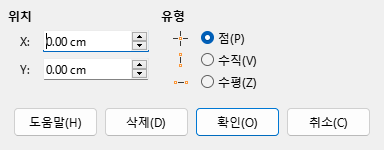

Snap Object Dialog
위치
선택한 맞춤점 또는 맞춤선의 위치를 페이지의 왼쪽 위 모서리를 기준으로 설정합니다.
참고 아이콘
맞춤점 또는 맞춤선을 새 위치로 끌 수도 있습니다.
X-축
맞춤점 또는 맞춤선과 페이지의 왼쪽 가장자리 사이에 원하는 만큼 공백을 입력합니다.
Y-축
맞춤점 또는 맞춤선과 페이지의 위쪽 가장자리 사이에 원하는 만큼 공백을 입력합니다.
유형
삽입하려는 맞춤 개체의 유형을 지정합니다.
맞춤점(십자형 파선)을 삽입합니다.
수직
세로 맞춤선을 삽입합니다.
수평
가로 맞춤선을 삽입합니다.
