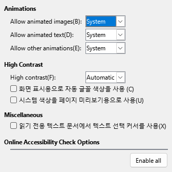

시력이 나쁘거나, 손놀림이 자유롭지 않거나, 기타 장애가 있는 사용자가 좀더 쉽게 LibreOffice 프로그램에 액세스할 수 있게 만드는 옵션을 설정합니다.
접근성 향상 도구을 설정합니다.
읽기 전용 문서에서 커서를 표시합니다.
GIF 이미지 같은 애니메이션 그래픽을 LibreOffice에서 미리 봅니다.
깜박임과 스크롤 같은 애니메이션된 텍스트를 LibreOffice에서 미리 봅니다.
전체 운영 체제의 고대비 표시를 선택할 수 있습니다. 이 영역에서는 전체 운영 체제의 설정을 LibreOffice의 특정 부분에도 적용할 것인지를 선택합니다.
고대비 모드가 활성화되어 있으면 셀 테두리와 그림자가 텍스트 색에 항상 표시됩니다. 그 때 셀 배경색은 무시됩니다.
시스템 배경색이 아주 어두운 경우 LibreOffice을(를) 고대비 모드로 전환합니다.
시스템 색상 설정을 사용하여 LibreOffice의 글꼴을 표시합니다. 이 옵션은 화면 표시에만 영향을 줍니다.
운영 체제의 고대비 설정을 페이지 미리 보기에 적용합니다.
