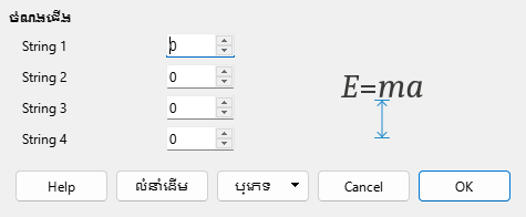

គម្លាត
Use this dialog to determine the spacing between formula elements. The spacing is specified as a percentage in relation to the base size defined under Format - Font Size.

Spacing Dialog
ប្រើ​ប៊ូតុង ប្រភេទ ដើម្បី​កំណត់​ធាតុ​រូបមន្ត​ដែល​អ្នក​ចង់​បញ្ជាក់​​គម្លាត ។ រូបរាង​ប្រអប់​អាស្រ័យ​លើ​ប្រភេទ​ដែល​បាន​ជ្រើស ។ បង្អួច​មើល​ជា​មុន​បង្ហាញ​អ្នក​តើ​គម្លាត​ណា​មួយ​ដែល​ត្រូវ​បាន​កែប្រែ​តាម​រយៈ​ប្រអប់​រៀង​ៗ​ខ្លួន ។

មើលវាល​​ជា​មុន

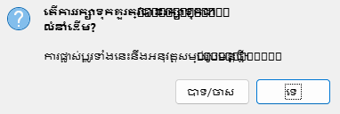

លំនាំដើម
រក្សាទុក​ការ​ផ្លាស់ប្ដូរ​របស់​អ្នក​ជា​ការ​កំណត់​លំនាំដើម​សម្រាប់​រូបមន្ត​ថ្មី​ទាំងអស់។ ចម្លើយ​តប​សុវត្ថិភាព​នឹង​លេចឡើង​នៅ​មុន​ពេល​រក្សាទុក​ការ​ផ្លាស់ប្ដូរ​ទាំងនេះ។
Save Default Dialog
