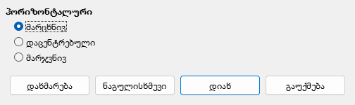

Choose Format - Align
Alignment Dialog
ჰორიზონტალური
Specifies the type of horizontal alignment for multi-line formulas.
მარცხნივ
Aligns the selected elements of a formula to the left.
რჩევის ხატულა
Text is always aligned left.
დაცენტრებული
Aligns the elements of a formula to the center.
მარჯვენა
Aligns the elements of a formula to the right.
სტანდარტული
Click here to save your changes as the default settings for new formulas. A security response will appear before saving.
