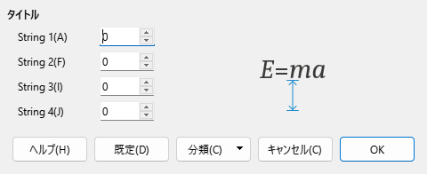

Use this dialog to determine the spacing between formula elements. The spacing is specified as a percentage in relation to the base size defined under Format - Font Size.
分類 ボタンをクリックすると、間隔を指定する数式要素が選択できます。選択した分類によって、表示されるダイアログの内容が異なります。変更できる間隔は、プレビューウィンドウで確認できます。
このボタンでは、間隔を変更させるカテゴリーを選択できます。
変数と演算子の間隔、行と行の間隔、ルート記号とその中の数字の間隔を指定します。
