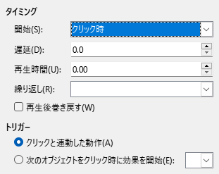

効果オプション ダイアログで現在の効果に関するタイミングを指定します。
Displays the start property of the selected animation effect. The following start properties are available:
クリック時 - アニメーションは、次のマウスクリックまでこの効果で停止します。
直前のものから開始 - アニメーションは直ちに実行されます。
直前のもののあとから開始 - 前のアニメーションの終了直後に次のアニメーションが実行されます。
Specifies an additional delay of n seconds until the effect starts.
Specifies the duration of the effect.
Specifies whether and how to repeat the current effect. Enter the number of repeats, or select from the list:
(なし) - 効果は繰り返されません。
次のクリックまで - 次のマウスクリックまでアニメーションを繰り返します。
スライドの最後まで - スライドが表示されている間、アニメーションを繰り返します。
Specifies whether to let the animated shape return to its starting state after the animation ends.
Specifies whether to let the animation start in the normal click sequence.
Specifies whether to let the animation start when a specified shape is clicked.
Select the shape by its name from the list box.
