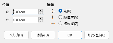

Snap Object Dialog
位置
選択したスナップ点やスナップ線の位置を、ページの左上に設定します。
注マーク
その他にも、スナップ点やスナップ線をドラッグして、任意の位置に移動させることができます。
X軸
スナップ点やスナップ線の位置をページの左端からの距離で指定します。
Y軸
スナップ点やスナップ線の位置をページの上端からの距離で指定します。
種類
挿入するスナップオブジェクトの種類を指定します。
スナップ点を挿入します。
縦位置
垂直のスナップ線を挿入します。
横位置
水平のスナップ線を挿入します。
