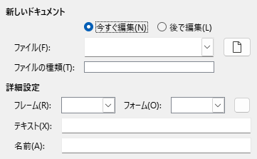

新しいドキュメント
Use the New Document tab from the Hyperlink dialog to set up a hyperlink to a new document and create the new document simultaneously.
このコマンドの見つけ方
Click Hyperlink icon on Standard bar, click New Document.
Hyperlink New Document Dialog Image
新規ドキュメント
ここで、新しいドキュメントの名前、パス、種類を指定します。
今すぐ編集
Specifies that the new document is created and immediately opened for editing.
後で編集
Specifies that the document is created but it is not immediately opened.
ファイル
Enter a URL for the file that you want to open when you click the hyperlink.
パスの選択
Opens the Select Path dialog, where you can select a path.
ファイルの種類
Specifies the file type for the new document.
詳細設定
フレーム
リンク先のファイルを開くフレームの名前を入力するか、事前定義のフレームをリストから選択します。このボックスに何も指定しない場合、リンク先のファイルは現在のブラウザーウィンドウに表示されます。
