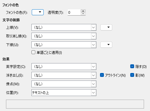

Font Effects Page Dialog Image
ここで変更した設定は、現在の選択範囲またはカーソルのある単語全体、これから入力するテキストに適用されます。
Font Color
Sets the color for the selected text. If you select Automatic, the text color is set to black for light backgrounds and to white for dark backgrounds.
選択テキストの色を変更するには、変更対象のテキストを選択してから、フォントの色 アイコンをクリックします。別の色を適用するには、フォントの色 アイコンの横にある矢印をクリックして、使用する色を選択します。
warning
LibreOffice → アクセシビリティーシステム設定のフォントの色を画面表示に使用 が選択されていると、テキストの色指定は無視して表示されます。
透明化
文字の装飾
上線
適用する上線スタイルを選択します。単語だけに上線を適用する場合は、単語ごとにするボックスをオンにします。
上線の色
上線の色を選択します。
取り消し線
Select a strikethrough style for the selected text.
note
If you save your document in Microsoft Word format, all of the strikethrough styles are converted to the single line style.
下線
note
上付き文字に下線を適用した場合は、上付き文字の高さに合わせて下線が引かれます。標準の文字を含む単語内に上付き文字がある場合は、通常の位置に下線が引かれます。
書式設定バー上のアイコン:
Icon Underline
下線
下線の色
下線の色を選択します。
単語ごとにする
Applies the selected effect only to words and ignores spaces.
効果
適用したいフォント効果を選択します。
浮き出し
アウトライン
Displays the outline of the selected characters. This effect does not work with every font.
Shadow
Adds a shadow that casts below and to the right of the selected characters.
Icon Shadow
アジア諸言語のサポート
These commands can only be accessed after you enable support for Asian languages in - Languages and Locales - General.
強調に用いる記号
Select a character to display over or below the entire length of the selected text.
位置
Specify where to display the emphasis marks.
プレビューフィールド
Reset
Resets changes made to the current tab to those applicable when this dialog was opened.
