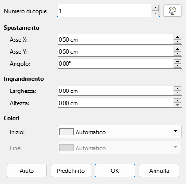

Finestra di dialogo Duplica
Duplicare oggetti
Numero di copie
Indicare il numero di copie da eseguire.
Aggiungi i valori della selezione
Icona Valori
Indica i valori di larghezza e altezza dell'oggetto selezionato nelle caselle Asse X e Asse Y rispettivamente, oltre a indicare il colore di riempimento dell'oggetto nel campo Inizio. L'angolo di rotazione dell'oggetto selezionato non viene indicato.
Spostamento
Imposta la posizione e la rotazione della copia di un oggetto in relazione all'oggetto selezionato.
Asse X
Indicare la distanza orizzontale tra il centro dell'oggetto selezionato e quello duplicato. I valori positivi spostano la copia dell'oggetto verso destra mentre i valori negativi la spostano verso sinistra.
Asse Y
Indicare la distanza verticale tra il centro dell'oggetto selezionato e quello della copia. I valori positivi spostano la copia dell'oggetto verso il basso mentre i valori negativi la spostano verso l'alto.
Angolo di rotazione
Indicare l'angolo di rotazione (tra 0 e 359 gradi) della copia dell'oggetto. I valori positivi ruotano la copia in senso orario mentre i valori negativi la ruotano in senso antiorario.
Ingrandimento
In quest'area potete scegliere se la copia deve essere inserita con le dimensioni originali, ridotte oppure ingrandite dell'oggetto.
Larghezza
Specificare di quanto si vuole ingrandire o ridurre la larghezza della copia dell'oggetto.
Altezza
Specificare di quanto si vuole ingrandire o ridurre l'altezza della copia dell'oggetto.
Colori
Imposta i colori dell'oggetto selezionato e della copia. Se si fa più di una copia, questi colori definiscono il punto iniziale e finale di una sfumatura di colore.
Avvia
Scegliere un colore per l'oggetto selezionato.
Fine
Scegliere un colore per la copia dell'oggetto. Se si sta per eseguire più di una copia, questo colore viene applicato all'ultima copia.
Standard
Ripristina i valori della finestra di dialogo alle impostazioni predefinite dell'installazione.
