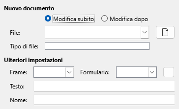

Nuovo documento
Utilizzare la scheda Nuovo documento della finestra di dialogo Collegamento ipertestuale per creare insieme un nuovo documento e impostare un collegamento che punti a quel documento.
Per accedere a questo comando...
Scegliere l'icona Collegamento ipertestuale sulla barra Standard, fare clic su Nuovo documento.
Immagine della finestra di dialogo pagina del Collegamento ipertestuale a Nuovo documento
Nuovo documento
Inserire in quest'area il nome, il percorso e il tipo per il nuovo documento.
Modifica subito
Specifica che il nuovo documento è creato e immediatamente aperto per la modifica.
Modifica dopo
Specifica che il documento viene creato ma non immediatamente aperto.
File
Digitare un indirizzo URL per il file da aprire quando si fa clic sul collegamento ipertestuale.
Seleziona percorso
Apre la finestra di dialogo Seleziona percorso, in cui è possibile selezionare un percorso.
Tipo di file
Specifica il tipo di file per il nuovo documento.
Ulteriori impostazioni
Frame
Inserire il nome del frame in cui aprire il file collegato oppure selezionare un frame predefinito dall'elenco. Se si lascia vuota questa casella, il file collegato si apre nella finestra attiva del browser.
Formulario
Selezionare in questo elenco se il collegamento deve essere creato come testo o come pulsante.
Eventi
Apre la finestra di dialogo Assegna macro, in cui è possibile assegnare a eventi quali "mouse sopra oggetto" o "esegui collegamento ipertestuale" un proprio codice di programma.
Testo
Specifica il testo visibile o la didascalia del pulsante per il collegamento ipertestuale.
Nome
Inserire un nome per il collegamento ipertestuale. LibreOffice inserisce un tag NAME nel collegamento ipertestuale.
