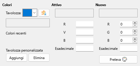

Colori
Tavolozza
Selezionare la tavolozza dei colori nella casella di riepilogo per prelevare il colore per l'oggetto selezionato. Il gruppo di colori della tavolozza viene visualizzato sotto.
La tavolozza dei colori del tema mostra i colori del tema attivo, se il documento ne possiede uno.
La tavolozza dei colori del documento mostra i colori utilizzati nel documento attivo.
Colori recenti
Visualizza i colori selezionati di recente.
Tavolozza personalizzata
Fare clic su Aggiungi per aprire una finestra di dialogo e impostare il nome per il colore personalizzato. La tavolozza cambia in "personalizzata".
Fare clic su Elimina per eliminare il colore dalla tavolozza personalizzata.
Non è possibile aggiungere o eliminare i colori delle tavolozze fornite con l'installazione.
Attivo
Visualizza il colore attivo attivo per l'oggetto. I valori dei componenti rosso, blu e verde e il valore del colore in notazione esadecimale vengono visualizzati immediatamente sotto.
Nuovo
Visualizza il nuovo colore per l'oggetto che verrĂ applicato quando premerete OK.
R, G e B
I valori dei componenti del rosso, blu e verde del nuovo colore. Ă possibile definire il nuovo colore digitando i valori rosso, blu e verde nelle rispettive caselle di selezione R, G e B. I valori ammessi vanno da 0 a 255.
Esadecimale
Il valore del colore in notazione esadecimale. Ă possibile digitare il valore esadecimale nella casella di testo Esa.
Ripristina tutte le modifiche eseguite nella scheda corrente applicate all'apertura della scheda. In questo caso il ripristino è anticipato da una domanda di conferma.
