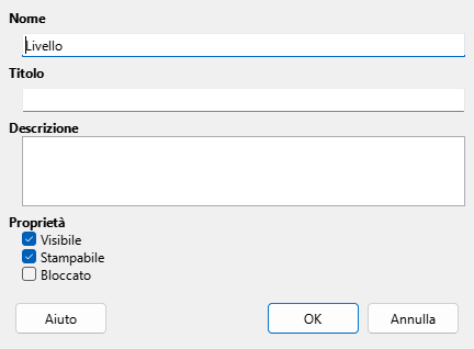

Inserisce o modifica un nuovo livello nel documento. I livelli sono disponibili solo in Draw e non in Impress.
Per selezionare un livello, fare clic sulla scheda appropriata nella parte inferiore dell'area di lavoro.
Inserire un nome per il nuovo livello. Per rinominare il livello, inserire il nuovo nome.
I seguenti nomi di livelli sono usati internamente e non possono essere né impostati né modificati: layout, background, backgroundobjects, controls, measurelines.
I livelli layout, controls e measurelines sono visibili nella vista normale e corrispondono ai livelli predefiniti Layout, Controlli e Linee di quotatura rispettivamente.
Il livello backgroundobjects è visibile nella vista schema sotto il nome Oggetti di sfondo.
Il livello background non è mai visibile e non ne è previsto l'utilizzo.
Per rinominare direttamente il livello, con un clic destro del mouse sulla zona inferiore della scheda del livello, selezionare la voce
nel menu contestuale e inserire il nuovo nome nella scheda.Inserire il titolo del livello.
Inserire una descrizione del livello.
Impostare le proprietĂ del livello.
Mostra o nasconde il livello.
Durante la stampa, stampare o ignorare questo determinato livello.
Impedisce la modifica degli elementi presenti nel livello.
