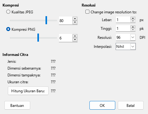

Dialog Kompresi Gambar
Kompresi
Kualitas JPEG
Gunakan penggeser untuk menyesuaikan tingkat kualitas kompresi JPEG, dari 0 hingga 100. Nilai 100 berarti tidak ada kehilangan kualitas dan nilai 0 dapat menghasilkan gambar yang sangat buruk. Nilai default 90 menghasilkan hasil yang sangat baik dan pengurangan ukuran data gambar yang signifikan.
note
Nilai kompresi tidak terstandarisasi antara perangkat lunak kompresi citra JPEG yang berbeda.
Kompresi PNG
Karena kompresi PNG adalah lossless, alasan utama untuk menggunakan faktor kompresi kurang dari 9 adalah ketika ada kebutuhan mutlak untuk mengurangi ukuran dokumen saat menyimpan dalam komputer yang lambat. Operasi uncompress tidak tergantung pada level kompresi.
Resolusi
Change image resolution
Periksa untuk mengubah dimensi citra yang dikompresi.
Lebar tinggi
Gunakan tombol putar untuk mengatur lebar dan tinggi baru dari citra yang dikompres.
Resolusi
Pilih densitas piksel (titik per inci - DPI) citra dari senarai tarik turun.
Interpolasi
Pilih algoritma untuk menghitung interpolasi piksel.
Informasi citra
Hitung Ukuran Baru
Klik untuk menghitung ukuran data citra, berdasarkan pada pengaturan kotak dialog.
