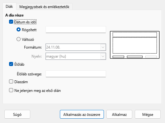

Válassza a Nézet - Élőfej és élőláb menüparancsot.
Megjelenik egy képlapos párbeszédablak: Diák és Jegyzetek és emlékeztetők, ahol az előre definiált területek tartalmát adhatja meg.
Alapértelmezés szerint a Dátum és idő jelölőnégyzet be van kapcsolva, de a formátum rögzítettre van állítva, és a szövegbeviteli mező üres, így nem jelenik meg dátum és idő a diákon.
Alapértelmezés szerint az Élőláb jelölőnégyzet be van kapcsolva, de a szövegbeviteli mező üres, így nem jelenik meg élőláb a diákon.
Alapértelmezés szerint a Dia száma jelölőnégyzet ki van kapcsolva, így nem jelennek meg a diák számai.
Írja be vagy jelölje ki azokat a tartalmakat, amelyeknek minden dián meg kell jelenniük.
