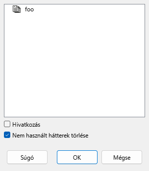

Insert from File dialog
Bizonyos elemek beillesztése egy fájlból:
  1. Click the plus sign next to the file name and select the elements you want to insert. Hold down to add to or Shift to expand your selection.
  2. Ha a fájlt hivatkozásként szeretné beszúrni, akkor válassza a Hivatkozás lehetőséget.
  3. Kattintson az OK gombra.
  4. A kérdésre adjon Igen választ az elemek a dia méreteinek megfelelő átméretezéséhez, vagy Nem választ az eredeti méretük megőrzéséhez.
Hivatkozás
A fájl módosításakor automatikusan frissülő hivatkozásként beszúr fájlokat vagy fájlelemeket.
Nem használt hátterek törlése
A nem használt mintaoldalak nem kerülnek beszúrásra.
