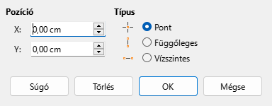

Snap Object Dialog
Pozíció
Beállítja a kiválasztott illesztőpont vagy -vonal pozícióját az oldal bal felső sarkához viszonyítva.
Jegyzet ikon
Az illesztőpontot vagy -vonalat az új helyre át is húzhatja.
X tengely
Adja meg, mekkora hely legyen az illesztőpont vagy -vonal és az oldal bal szegélye között.
Y tengely
Adja meg, mekkora hely legyen az illesztőpont vagy -vonal és az oldal felső szegélye között.
Típus
Megadja beszúrni kívánt illesztőobjektum típusát.
Pont
Egy illesztőpontot szúr be.
Függőleges
Függőleges illesztővonalat szúr be.
Vízszintes
Vízszintes illesztővonalat szúr be.
