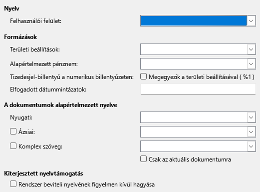

Choose - Languages and Locales - General.
Options Language Dialog Image

Nyelv
Felhasználói felület
Válassza ki a felhasználói felület (menük, párbeszédablakok, súgó stb.) nyelvét. Ehhez legalább egy nyelvi csomagnak vagy a LibreOffice többnyelvű verziójának kell telepítve lennie.
Az „Alapértelmezett” elem az operációs rendszer felhasználói felületének nyelvét választja ki. Ha ez a nyelv nem érhető el a LibreOffice-telepítésben, akkor a LibreOffice-telepítésnek nyelve lesz az alapértelmezett nyelv.
Jegyzet ikon
Területi beállítások
Megadja az országhoz tartozó területi beállításokat. Ez befolyásolja a szám-, pénznem- és mértékegység-beállításokat.
The "Default" entry selects the locale which name is reported by the operating system.
A mező módosítása azonnal érvénybe lép. Ennek ellenére néhány alapértelmezettként formázott formátum csak akkor módosul, ha a dokumentumot újból betölti.
Alapértelmezett pénznem
Meghatározza az alapértelmezett pénznemet, amelyet a program a pénznemformátum és a pénznemmezők esetében alkalmazni fog. Ha megváltoztatja a területi beállításokat, az alapértelmezett pénznem automatikusan megváltozik.
Az alapértelmezett bejegyzés arra a pénznemformátumra vonatkozik, amely a kiválasztott területi beállításokhoz hozzá van rendelve.
Az Alapértelmezett pénznem mező átkerül az összes megnyitott dokumentumba, és előidézi a párbeszédablakok és ikonok megfelelő módosításait, amelyek meghatározzák a dokumentumok pénznemformátumát.
Decimal key on the numpad - Same as locale setting
Megadja, hogy a numerikus billentyűzeten elhelyezkedő tizedesjel-billentyű lenyomására mi történjen.
Ha ez a jelölőnégyzet be van jelölve, a „Megegyezik a területi beállításéval” után zárójelben álló karakter lesz beszúrva, ha a numerikus billentyűzeten lenyomja a tizedesjelet. Ha ez a jelölőnégyzet nincs bejelölve, akkor a billentyűzet illesztőprogramja által meghatározott karakter lesz beszúrva.
Elfogadott dátummintázatok
Specifies the date acceptance patterns for the current locale. Calc spreadsheet and Writer table cell input needs to match locale dependent date acceptance patterns before it is recognized as a valid date.
Ha a meghatározott dátumátvételi mintáknak megfelelő számokat és karaktereket ír be egy táblázat cellájába, majd a kurzort a cellán kívülre mozgatja, a LibreOffice automatikusan felismeri és dátummá alakítja a bevitelt, és a helyi beállításnak megfelelően formázza azt.
The initial pattern(s) in Date acceptance patterns are determined by the locale (set in Locale setting), but you can modify these default patterns, and add more patterns. Use ; to separate each pattern.
Patterns can be composed according to the following rules:
If you change the Locale setting, the date acceptance pattern will be reset to the new locale default, and any user-defined modifications or additions will be lost.
A szerkesztőmezőben meghatározott explicit mintákon kívül a Y-M-D mintának megfelelő bevitel implicit módon felismerésre kerül, és automatikusan dátummá alakul. Az 1-től 31-ig terjedő számokkal kezdődő bevitelt nem értelmezi ez az implicit Y-M-D minta. A LibreOffice 3.5 óta ez a bemenet YYYY-MM-DD (ISO 8601) formátumú.
For all patterns, two-digit year input is interpreted according to the setting in Tools - Options - General - Year (Two Digits).
A dokumentumok alapértelmezett nyelve
Specifies the languages for spelling, thesaurus and hyphenation.
Dokumentum nyelvének kiválasztása
Figyelmeztetés ikon
A kiválasztott nyelvhez tartozó helyesírás-ellenőrzés csak akkor működik, ha a megfelelő nyelvi modult telepítettük. Ha a helyesírás-ellenőrzés be van kapcsolva egy adott nyelvre, akkor a nyelv bejegyzése előtt egy pipa látható.
Nyugati
Megadja a nyelvet, amelyet a helyesírás-ellenőrző használ a latin/cirill/görög betűs szövegeknél.
Felületi elemek megjelenítése kelet-ázsiai írásokhoz
Bekapcsolja az Ázsiai nyelvek támogatása funkciót. Ezt követően módosíthatja a LibreOffice megfelelő ázsiai nyelvi beállításait.
Ha kínai, japán vagy koreai nyelven szeretne írni, bekapcsolhatja ezen nyelvek támogatásának felhasználói felületét.
Ázsiai
Megadja a nyelvet, amelyet a helyesírás-ellenőrző használ a távol-keleti betűs szövegeknél.
Felületi elemek megjelenítése kétirányú írásokhoz
Bekapcsolja a komplex szöveg megjelenítését. Most már módosíthatók a LibreOffice komplex szöveg megjelenítésével kapcsolatos beállításai.
Komplex írásképű nyelvek
Complex text layout
Meghatározza a komplex megjelenítésű szövegek helyesírásának ellenőrzéséhez használandó nyelvet.
Csak az aktuális dokumentumra
Itt adhatja meg, hogy az alapértelmezett nyelvekre vonatkozó beállítások csak az aktuális dokumentumra vonatkozzanak.
Kiterjesztett nyelvtámogatás
Apply system input language to new text
Indicates whether the system input language is applied to newly typed text; when disabled, the document or paragraph language is used instead.
