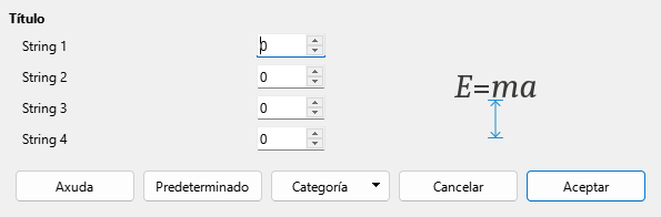

Espazamento
Utilice esta caixa de diálogo para determinar o espazamento entre os elementos da fórmula. O espazamento especifícase como porcentaxe en relación ao tamaño de base definido en Formato - Tamaño de tipos de letra.
Para acceder a esta orde...
Escolla Formato - Espazamento
Caixa de diálogo Espazamento
Use o botón Categoría para determinar o elemento da fórmula para o que desexa especificar o espazamento. A aparencia da caixa de diálogo depende da categoría que seleccione . Unha xanela de previsualización mostra o espazamento que está a ser modificado mediante as correspondentes caixas.
