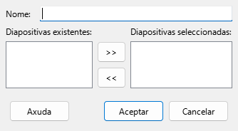

Para crear presentacións personalizadas de diapositivas:
Caixa de diálogo Definir presentación de diapositivas personalizada
  1. Escolla Presentación de diapositivas - Presentación personalizada de diapositivas.
  2. Prema en Nova e introduza un nome para a presentación de diapositivas na caixa Nome.
  3. En Dispositivas existentes, seleccione as diapositivas que desexe engadir á presentación e prema no botón >>. Manteña Maiús premida para seleccionar un intervalo de diapositivas consecutivas ou para seleccionar varias diapositivas individuais.
Pode modificar a orde das diapositivas na presentación personalizada, arrastrando e soltando as diapositivas que hai en Diapositivas seleccionadas.

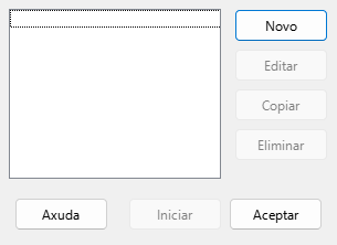

Para iniciar unha presentación personalizada de diapositivas:
Caixa de diálogo Presentacións de diapositivas personalizadas
  2. Na lista, seleccione a presentación desexada.
  3. Prema en Iniciar.
