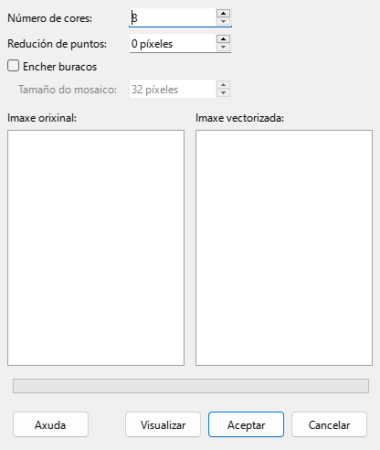

Converter imaxes de mapa de bits en imaxes vectoriais
Caixa de diálogo En polígono
Converter en polígono
Para converter en polígono unha imaxe de mapa de bits, son necesarias as seguintes opcións. A imaxe convertida é simplemente unha colección de polígonos máis pequenos cheos de cor.
Configuración
Define as opcións de conversión para a imaxe.
Número de cores:
Introduza o número de cores que se mostrará na imaxe convertida. LibreOffice xera un polígono para cada ocorrencia dunha cor na imaxe.
Redución de punto
Elimina os polígonos de cor máis pequenos que o valor de píxel introducido.
Encher buracos
Enche os espazos de cor que aparecen ao aplicar a redución de punto.
Tamaño de mosaico
Introduza o tamaño do rectángulo que se usará para encher o fondo.
Imaxe orixinal:
Previsualización da imaxe orixinal.
Imaxe vectorizada:
Previsualización da imaxe convertida. Prema en Previsualización para xerar a imaxe vectorizada.
Progreso
Mostra o punto en que se encontra a conversión.
Previsualización
Previsualiza a imaxe convertida sen aplicar as modificacións.
