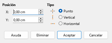

Caixa de diálogo Encaixar obxecto
Posición
Define a posición dun punto ou liña de axuste seleccionado en relación ao canto superior esquerdo da páxina.
Icona Nota
Tamén pode arrastrar un punto ou liña de axuste ata unha nova posición.
Eixo X
Insira a cantidade de espazo que desexa entre o punto ou liña de axuste e o bordo esquerdo da páxina.
Eixo Y
Introduza a cantidade de espazo que desexa entre o punto ou liña de axuste e o bordo superior da páxina.
Tipo
Especifique o tipo de obxecto de axuste que quere inserir.
Punto
Insire un punto de axuste.
Vertical
Insire unha liña de axuste vertical.
Horizontal
Insire unha liña de axuste horizontal.
