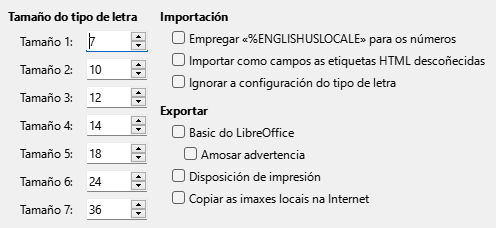

Choose - Load/Save - HTML Compatibility.
Imaxe da caixa de diálogo de opcións de HTML
Tamaños de tipo de letra
Use the spin buttons Size 1 to Size 7 to define the respective font sizes for the HTML <font size=1> to <font size=7> tags.
Importar
Define a configuración para importar documentos HTML.
Utilice a configuración local 'Galego' para os números
Ao importar números desde unha páxina HTML, os separadores de decimais e de millares diferéncianse de acordo coa configuración rexional da páxina HTML. Con todo, o portapapeis non contén información a ese respecto. Así por exemplo, os caracteres "1.000" copiados dunha páxina web alemá con toda probabilidade significarán "un millar" porque o punto é o separador de millares na configuración rexional alemá. Se se copiasen dunha páxina web inglesa, os mesmos caracteres equivalerían ao número 1, tal como en "un punto cero cero cero".
Importe como campos as etiquetas HTML descoñecidas
Mark this check box if you want tags that are not recognized by LibreOffice to be imported as fields. For an opening tag, an HTML_ON field will be created with the value of the tag name. For a closing tag, an HTML_OFF will be created. These fields will be converted to tags in the HTML export.
Ignorar a configuración do tipo de letra
Mark this check box to ignore all font settings when importing. The fonts that were defined in the HTML Page Style will be the fonts that will be used.
BASIC do LibreOffice
Ten que activar esta opción antes de crear o script de LibreOffice BASIC, pois en caso contrario non se inserirá. Os scripts de LibreOffice BASIC teñen que situarse na cabeceira do documento HTML. Tras crear a macro no IDE de LibreOffice BASIC, esta aparece na cabeceira do texto fonte do documento HTML.
Visualizar avisos
If this field is marked, when exporting to HTML a warning is shown that LibreOffice Basic macros will be lost.
Deseño de impresión
If you mark this field, the print layout of the current document (for example, table of contents with justified page numbers and dot leaders) is exported as well. It can be read by LibreOffice, Mozilla Firefox, and MS Internet Explorer.
