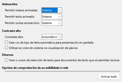

Accesibilidade en LibreOffice
Imaxe da caixa de diálogo de opcións de accesibilidade
Animations
Allow animated images
Permitir texto animado
Allow other animations
High contrast
Os bordos e sombras das celas móstranse sempre na cor do texto cando o modo alto contraste está activo. Neste caso ignórase a cor do fondo da cela.
Usar cor de tipo de letra automática para presentación en pantalla
Usar cores do sistema para previsualizacións de páxina
Aplica a configuración de alto contraste do sistema operativo ás previsualizacións de páxina.
Opcións diversas
Usar o cursor de selección de texto en documentos de texto só de lectura
Mostra o cursor en documentos só de lectura.
Accessibility Check Options
Enable All
