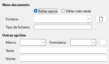

Prema na icona Hiperligazón na barra Estándar e prema en Novo documento.
Imaxe da caixa de diálogo Novo documento de Hiperligazón
Novo documento
Nesta área especifícanse o nome, o camiño e o tipo do novo documento.
Editar agora
Specifies that the new document is created and immediately opened for editing.
Editar máis tarde
Specifies that the document is created but it is not immediately opened.
Ficheiro
Enter a URL for the file that you want to open when you click the hyperlink.
Seleccionar camiño
Opens the Select Path dialog, where you can select a path.
Tipo de ficheiro
Specifies the file type for the new document.
Outras opcións
Marco
Introduza o nome do marco en que desexa abrir o ficheiro ligado ou seleccione un marco predefinido da lista. Se deixa esta caixa está en branco, o ficheiro ligado ábrese na xanela do explorador.
Formulario
Eventos
Texto
Nome
Introduza un nome para a hiperligazón. LibreOffice insire unha etiqueta NAME na hiperligazón:
