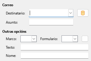

Prema na icona Hiperligazón na barra Estándar e prema en Correo.
Imaxe da caixa de diálogo Correo de Hiperligazón

Recipient
Assigns the specified email address to the hyperlink. Clicking the new hyperlink in the document will open a new message document, addressed to the receiver specified in the Recipient field.

Asunto
Specifies the subject that is inserted in the subject line of the new message document.

Outras opcións
Marco
Introduza o nome do marco en que desexa abrir o ficheiro ligado ou seleccione un marco predefinido da lista. Se deixa esta caixa está en branco, o ficheiro ligado ábrese na xanela do explorador.
Formulario
Eventos
Texto
Nome
Introduza un nome para a hiperligazón. LibreOffice insire unha etiqueta NAME na hiperligazón:
