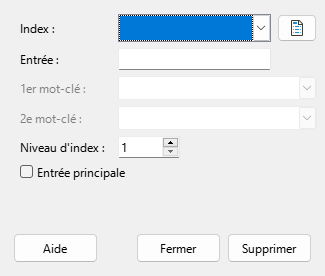

Boîte de dialogue Entrée d'index
Index
Sélectionnez l'index auquel vous souhaitez ajouter une entrée.
Lors de la modification d'une entrée d'index, affiche le type d'index auquel appartient l'entrée sélectionnée. Vous ne pouvez pas modifier le type d'index d'une entrée d'index dans cette boîte de dialogue. Au lieu de cela, vous devez supprimer l'entrée d'index du document, puis l'insérer à nouveau dans un autre type d'index.
Nouvel index personnalisé
Ouvre la boîte de dialogue Créer un nouvel index personnalisé qui permet de créer un index personnalisé.
Icône Nouvel index défini par l'utilisateur
Nom
Saisissez le nom du nouvel index personnalisé. Cet index est ajouté à la liste des index disponibles.
Entrée
Affiche le texte sélectionné dans le document. Vous pouvez saisir un mot différent pour l'entrée d'index. Le texte sélectionné dans le document n'est pas modifié.
Ou modifiez l'entrée d'index si nécessaire. Lorsque vous modifiez l'entrée d'index, le nouveau texte n'apparaît que dans l'index, et non au niveau de l'ancre d'entrée d'index dans le document. Par exemple, vous pouvez saisir un index avec des commentaires tels que « Notions de base, voir aussi Général ».
Actualiser l'entrée à partir de la sélection
Cliquez sur l'icône pour actualiser l'entrée à partir de la sélection de texte active dans le document.
Icône Actualiser l'entrée à partir de la sélection
1er mot-clé
Définit la sélection actuelle comme sous-entrée du mot que vous saisissez dans cette zone. Par exemple, si vous sélectionnez le mot "froid" et que vous saisissez "temps" comme première clé, l'entrée d'index sera "temps, froid".
2ème mot-clé
Définit la sélection active comme sous-entrée de la première clé. Par exemple, si vous sélectionnez le mot "froid", et que vous saisissez "temps" comme première clé et "hiver" comme deuxième clé, l'entrée d'index sera "temps, hiver, froid".
Lecture phonétique
Saisissez la lecture phonétique de l'entrée correspondante. Par exemple, si un mot kanji japonais possède plusieurs prononciations, saisissez la prononciation qui convient sous forme de mot katakana. Le mot kanji est alors trié selon l'entrée de lecture phonétique associée. Cette option n'est disponible que si la prise en charge des langues asiatiques est activée.
Entrée principale
Définit le texte sélectionné comme entrée principale dans un index lexical. LibreOffice affiche le numéro de page auquel renvoie l'entrée principale dans un format autre que celui des autres entrées d'index.
Niveau d'index
Spécifiez le niveau d'index pour l'entrée d'index sélectionnée.
