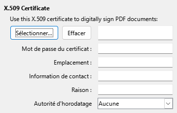

Image de la boßte de dialogue des options de signature numérique de l'export PDF
Certificat X.509
Utilisez ce certificat X.509 pour signer numériquement des documents PDF
Vous permet de sélectionner un certificat X.509 à utiliser pour signer cette export PDF.
Sélectionner
Ouvre la boßte de dialogue Sélectionner un certificat.
Tous les certificats trouvés dans le magasin de clés sélectionné sont affichés. Si le magasin de clés est protégé par un mot de passe, il vous est demandé. Lors de l'utilisation d'une carte à puce protégée par un code PIN, il vous est également demandé.
Sélectionnez le certificat à utiliser pour signer numériquement le PDF exporté en cliquant sur la ligne correspondante, puis cliquez sur OK.
Tous les autres champs de l'onglet Signatures numériques seront accessibles uniquement aprÚs la sélection du certificat.
Nom de passe du certificat
Saisissez le mot de passe utilisé pour protéger la clé privée associée avec le certificat sélectionné. Normalement, c'est le mot de passe du magasin de certificat.
IcĂŽne Remarque
Si le mot de passe du magasin de clĂ©s a dĂ©jĂ  Ă©tĂ© saisi dans la boĂźte de dialogue SĂ©lectionner un certificat, le magasin de clĂ©s est peut-ĂȘtre dĂ©jĂ  dĂ©verrouillĂ© et n'a plus besoin du mot de passe. Mais pour ĂȘtre sĂ»r, saisissez-le quand mĂȘme.
IcĂŽne Avertissement
Lors de l'utilisation d'une carte Ă  puce, saisissez le code PIN ici. Certains logiciels de carte Ă  puce vous demanderont le code PIN de nouveau avant la signature. C'est un peu lourd, mais c'est ainsi que les cartes Ă  puce fonctionnent.
Emplacement, information de contact, raison
Ces trois champs permettent de saisir des informations supplĂ©mentaires facultatives sur la signature numĂ©rique qui sera appliquĂ©e au PDF (oĂč, par qui et pourquoi elle a Ă©tĂ© effectuĂ©e). Elles seront intĂ©grĂ©es dans les champs PDF appropriĂ©s et seront visibles par toute personne consultant le PDF. Chacun ou l'ensemble des trois champs peut ĂȘtre laissĂ© vide.
Autorité d'horodatage
Durant le processus de signature du PDF, la TSA sera utilisée pour obtenir un horodatage signé numériquement qui est alors incorporé à la signature. Cet horodatage (RFC 3161) permettra à quiconque affichant le PDF de vérifier quand le document a été signé.
Si aucune URL de TSA n'est sélectionnée (cas par défaut), la signature ne sera pas horodatée, mais utilisera l'heure actuelle de votre ordinateur.
