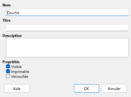

Boîte de dialogue Insérer une couche
Nom
Saisissez un nom pour la nouvelle couche. Pour renommer la couche, saisissez un nouveau nom.
Icône Remarque
Les noms de calques suivants sont utilisés en interne et ne peuvent pas être définis ou modifiés : layout, background, backgroundobjects, controls, measurelines.
disposition, controls et measurelines les calques sont visibles en vue normale et correspondent aux calques prédéfinis Mise en page, Contrôles et Lignes de cotes, respectivement.
Le backgroundobjects est visible dans la vue principale sous le nom Objets d'arrière-plan.
Le calque background n'est jamais visible et n'est pas destiné à être utilisé.
Icône Astuce
Pour renommer la couche directement, faites un clic avec le bouton droit sur l'onglet de la couche, sélectionner Renommer la couche dans le menu contextuel et saisissez le nouveau nom dans l'onglet.
Titre
Saisissez le titre de la couche.
Description
Saisissez une description de la couche.
Propriétés de la couche
Définir les propriétés de la couche.
Visible
Affiche ou masque la couche.
Imprimable
Lors de l'impression, imprime ou ignore cette couche particulière.
Vérouillée
Empêche l'édition des éléments sur la couche.
