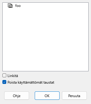

Insert from File dialog
Määrätyn osan lisääminen tiedostosta:
  1. Click the plus sign next to the file name and select the elements you want to insert. Hold down to add to or Shift to expand your selection.
  2. Jos halut lisätä tiedoston linkkinä, valitse Linkitä.
  3. Hyväksy OK:lla.
  4. Napsauta kehotteessa Kyllä osien skaalaamiseksi dialle tai Ei säilyttääksesi osien alkuperäisen koon.
Linkitä
Lisätään tiedosto tai joitain tiedoston osia linkkinä, joka päivittyy kun lähdetiedostoa muokataan.
Poista käyttämättömät taustat
Unused master pages are not inserted.
