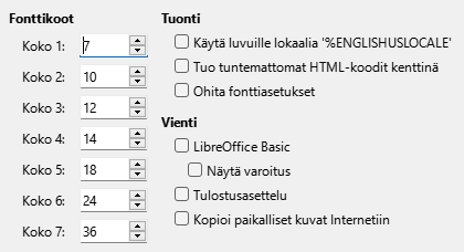

Määritetään HTML-sivujen asetukset.
Use the spin buttons Size 1 to Size 7 to define the respective font sizes for the HTML <font size=1> to <font size=7> tags.
Määritellään HTML-asiakirjojen vientiasetuksia.
Tuotaessa lukuja HTML-sivulta, desimaali- ja tuhaterottimen merkit vaihtelevat HTML-sivun lokaalin mukaan. Leikepöydällä ei kuitenkaan ole mitään tietoa lokaalista. Esimerkiksi merkit "1.000" kopioituna saksalaiselta Web-sivulta todennäköisimmin tarkoittavat "tuhatta", koska piste on tuhaterotin saksankielisessä lokaalissa. Kopioitaessa englanninkieliseltä Web-sivulta, samat merkit tarkoittavat lukua yksi ("yksi piste nolla nolla nolla").
Valintaruutu merkitään, kun halutaan, että ne muotoilukoodit, joita LibreOffice ei tunnista, tuodaan kenttinä. Avausmuotoilukoodille luodaan HTML_ON-kenttä, jonka arvona on muotoilukoodin nimi. Lopetusmuotoilukoodille luodaan HTML_OFF-kenttä. Nämä kentät muunnetaan muotoilukoodeiksi HTML-viennissä.
Kentän merkitseminen johtaa kaikkien fonttimääreiden ohittamiseen tuotaessa. HTML-sivutyyleissä määritellyt fontit tulevat käyttöön.
Valintaruutu merkitään LibreOffice Basic-käskyjen sisällyttämiseksi vietäessä HTML-muotoon.
Tämä valinta pitää olla aktiivinen ennen LibreOffice Basic -komentosarjan luomista, koska muuten sitä ei lisätä. LibreOffice Basic -komentosarjan pitää sijaita HTML-asiakirjan ylätunnisteessa. Kun LibreOffice Basic IDE -ympäristössä on luotu makro, se sijoittuu HTML-asiakirjan lähdetekstin ylätunnisteeseen.
Jos kenttä on merkitty, vietäessä HTML-muotoon näytetään varoitus, että LibreOffice Basic -makrot menetetään.
If you mark this field, the print layout of the current document (for example, table of contents with justified page numbers and dot leaders) is exported as well. It can be read by LibreOffice, Mozilla Firefox, and MS Internet Explorer.
HTML-suodatin tukee CSS2:ta (tason 2 kaskadisia tyylisivuja) asiakirjojen tulostuksessa. Nämä ominaisuudet ovat voimassa vain, jos tulostusasettelun vienti on aktivoitu.
