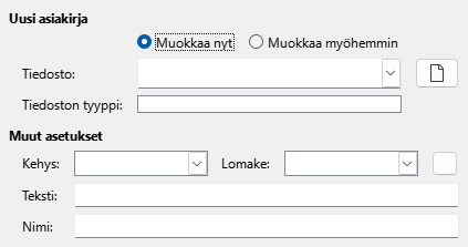

Uusi asiakirja
Use the New Document tab from the Hyperlink dialog to set up a hyperlink to a new document and create the new document simultaneously.
Toiminnon käyttäminen:
Click Hyperlink icon on Standard bar, click New Document.
Hyperlink New Document Dialog Image
Uusi asiakirja
Ikkunan alueella määritetään uuden asiakirjan nimi, polku ja tyyppi.
Muokkaa nyt
Specifies that the new document is created and immediately opened for editing.
Muokkaa myöhemmin
Specifies that the document is created but it is not immediately opened.
Tiedosto
Enter a URL for the file that you want to open when you click the hyperlink.
Valitse polku
Opens the Select Path dialog, where you can select a path.
Tiedoston tyyppi
Specifies the file type for the new document.
Muut asetukset
Kehys
Kirjoitetaan avattavaan tiedostoon linkitettävän kehyksen nimi tai valitaan esimääritelty kehys luettelosta. Jos kenttä jätetään tyhjäksi, linkitetty tiedosto avataan nykyiseen selainikkunaan.
Lomake
Tapahtumat
Teksti
Nimi
