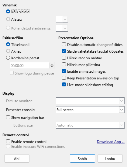

Defines settings for your slide show, including how to display it, which slide to start from, the way you advance the slides, and whether you want to use the presenter console or control it remotely.
Määrab, millised slaidid kaasatakse slaidiseanssi.
Kõik dokumendi slaidid kaasatakse slaidiseanssi.
Sisesta esimese kuvatava slaidi number.
Käivitab kohandatud slaidiseansi vastavalt dialoogis Slaidiseanss - Kohandatud slaidiseanss määratud sätetele.
Vali slaidiseansi tĂĽĂĽp.
Slaidiseanss esitatakse täisekraanil.
Slaidiseanss esitatakse LibreOffice'i rakenduse aknas.
Slaidiseanss käivitatakse uuesti pärast määratud pikkusega pausi. Lõpuslaidi ja esimese slaidi vahel kuvatakse pausislaidi. Seansi peatamisks kasuta Esc-klahvi.
Sisesta pausi kestus enne slaidiseansi kordamist. Kui sisestad nulli, taasalustatakse slaidiseanssi kohe ilma pausislaidi näitamata.
Pausislaidil kuvatakse LibreOffice'i logo. Logo muuta ei saa.
Slaidid ei vahetu automaatselt, kui see ruut on märgitud.
Klõps slaidi taustal viib järgmisele slaidile.
Slaidiseansi ajal on hiirekursor nähtav.
Muudab kursori pliiatsiks, mida saab kasutada slaidiseansi ajal slaididele joonistamiseks.
Anything you write with the pen will appear in your slides after exiting the slideshow. The properties of the pen can be changed by choosing the Pen Thickness or Change pen Color command in the context menu of the running slide show.
Slaidiseansi ajal kuvatakse kõiki animeeritud GIF-failide kaadreid. Kui säte pole valitud, kuvatakse ainult animeeritud GIF-i esimest kaadrit.
LibreOffice'i aken jääb esitluse lõpuni kõige pealmiseks aknaks. Ükski teine programm ei tõsta oma akent esitluse ette.
When this box is checked the Impress main document window remains active during the presentation. Users can continue to edit slide content. Changes will be reflected in the running slideshow.
Vaikimisi kasutatakse slaidiseansi esitamiseks primaarset monitori. Kui aktiivset töölauda kuvatakse mitmel monitoril, saab valida, millist monitori kasutatakse slaidiseansi esitamiseks täisekraani režiimis. Kui aktiivne töölaud on ainult ühel monitoril või mitme monitori kasutamine ei ole süsteemi poolt toetatud, ei saa teist monitori valida.
These settings are saved in the user configuration and not inside the document.
Vali kuvar, mida soovid kasutada slaidiseansi esitamiseks täisekraanil.
Kui süsteem võimaldab akna laotamist üle kõikide saadaolevate kuvarite, võid valida ka "Kõik monitorid". Sel juhul laotatakse esitlus üle kõikide arvutiga ühendatud kuvarite.
The Presenter console provides extra controls and tools useful to the presenter. You can choose to use it in windowed or full screen mode, or disable it entirely.
The navigation bar allows the presenter to control the presentation with buttons at the bottom left of the screen, either with the mouse pointer or directly on display if a touch screen is used.
Select the size of the buttons in the navigation bar from the dropdown.
Specifies that you want to enable Bluetooth remote control while Impress is running. Unmark Enable remote control to disable remote controlling.
A link directs you to the available options to install the application on your device.
If this box is checked, LibreOffice Impress enables insecure and unencrypted connections via IP on all interfaces.
You can only enable insecure WiFi connections if remote control is enabled.
Enabling insecure WiFi connections is not recommended in public settings.
