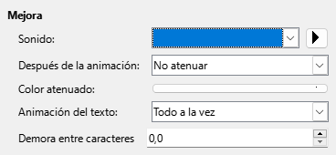

Especifica las mejoras del efecto actual.
Seleccione un sonido de la Galería o elija una de las entradas especiales.
Sin sonido: no se reproduce ningún sonido durante la animación del efecto.
Detener sonido anterior: el sonido del efecto anterior se detiene en cuanto se ejecuta el efecto actual.
Otro sonido: muestra un diálogo de apertura de archivos que permite seleccionar un archivo de sonido.
Reproduce el archivo de sonido seleccionado.
Seleccione un color que mostrar cuando finalice la animación, o bien, elija otro efecto posterior de la lista:
Atenuar con color - después de la animación, la forma se rellena con un color atenuado.
No atenuar: no se ejecuta ningún efecto posterior.
Ocultar tras la animación: oculta la forma cuando finaliza la animación.
Ocultar tras la animación: oculta la forma en la siguiente animación.
Seleccione el color de atenuación.
Seleccione la modalidad de la animación del texto de la forma actual:
Todos a la vez: anima todo el texto a la vez.
Palabra por palabra: anima el texto palabra por palabra.
Letra por letra: anima el texto letra por letra.
Especifica el porcentaje de retardo entre las animaciones de las palabras o las letras.
